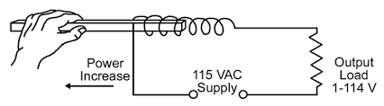

                        Do you mean that thyristor can work with DC current ? I'm really interested in this circuit, can it be modified so thyristor can pass rising voltage so whatever is connected to it will have rising current for example in ramp mode ? I need such electronic circuit for experiments, which is analog of just turning the knob of variac up and down. The reason why many failed is because electronics is mostly about shaping voltage wave but free energy need to manipulate currents.
                            Вы имеете в виду, что тиристор может работать с постоянным током? Меня действительно интересует эта схема, можно ли ее модифицировать, чтобы тиристор мог пропустить повышающееся напряжение, поэтому все, что связано с ним, будет иметь ток нарастания, например, в режиме рампы? Мне нужна такая электронная схема для экспериментов, которая является аналогом простого поворота ручки variac вверх и вниз. Причина, по которой многие потерпели неудачу, связана с тем, что электроника в основном связана с формированием волны напряжения, но свободной энергии необходимо управлять токами.
                            Today I answer questions. The question was: can thyristors work with DC current? Yes, it seems that they can, because today there are two types of thyristors - unlocked and locked. Personally, I was not holding the locked thyristors in my hands, but judging from the information, it's possible. In the literature, they describe that they need a negative bias
                            Today we have a huge element base, which allows us to effectively solve a huge number of problems with different goals. including the task of adjusting the current, voltage and so on. Everything depends on the specific task
